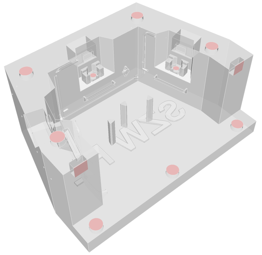

In mijn laatste printmodellen (1/72) gebruik ik magneetjes om verschillende onderdelen bij elkaar te houden, maar gelijk ook om ze gemakkelijk te kunnen scheiden.
Voor het uiterlijk van het model plaats ik deze in de print.
In het model plaats ik de magneten:
Ik heb ze een kleurtje gegeven hoe ik ze moet plaatsen, en ja, ik doe het ook weleens fout. :D Dit zijn 4x2mm magneten, deze hou ik 0,5mm onder dek, en de 2x1mm magneten op 0,3mm.

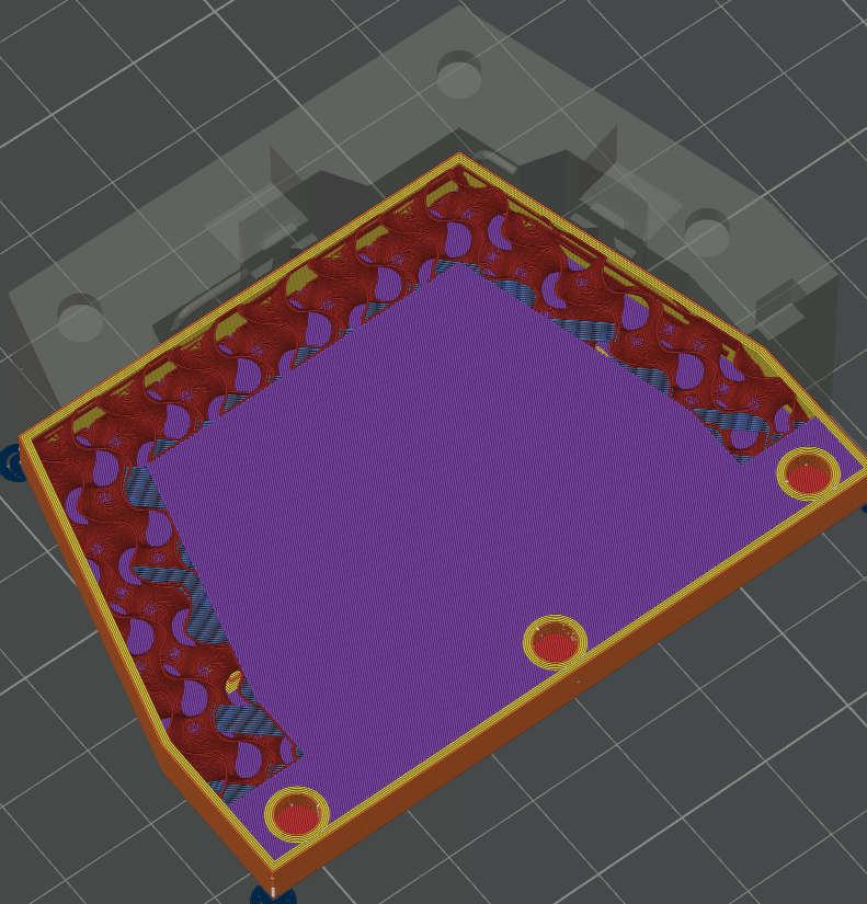

Voor het slicen gebruik ik Bambu studio, (let wel dat je hier het model niet hoeft te "repareren" ivm "non manifold edges), want dan ben de de holling van de magneten ook kwijt)
Als het model gesliced is, zoek ik de laatste laag op waarbij de bovenkant nog open is.
Op de schuifbalk van de lagen kan je dan met rechts-klik van de muis een pauze toevoegen.
(Dit is ook mogelijk in Cura, maar het is wat omslachtiger, tenminste in de versie die ik heb)
Bij het printen zal de printer dan pauzeren, waardoor de magneten geplaatst kunnen worden.
De magneten zullen dan achteraf niet meer zichtbaar zijn.

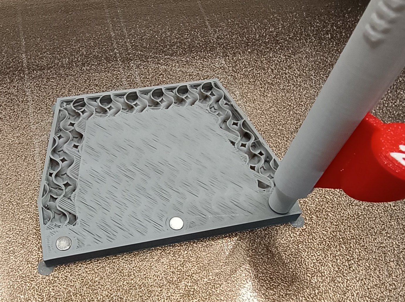

Dus na een poosje en een nieuwe printer de modellen, van Christiaan, en magneet plaatsing eens uitgeprobeerd.
Resultaat mag er zijn denk ik: G-kazemat op schaal 1:35. Magneten 8x2mm zitten in de top van ed basis om de twee losse "bobbels" te localiseren.
G-kazemat op schaal 1:35 - koepel
G-kazemat op schaal 1:35 - basis
G-kazemat op schaal 1:35 - koepeldak er af
G-kazemat op schaal 1:35 - kompleet
Leermoment:
Ik had bij magneetjeswinkel.nl (por dias, leuke winkel), ook kleine metalen plaatjes gehaald als tegenpool voor de magneten. In het zakje werkt dat prima MAAR ik had er niet aan gedacht dat de kap rond de printkop OOK magneetjes bezat en die trokken de plaatjes (0.3mm dik) van het model af.
Dus nu 2x 3 magneten geplaatst.
